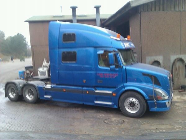

  • #3   17. mar 2013 Den har kørt som "alle" andre. Har mødt den op til flere gange med en tip trailer her på Sjælland. Den har kørt meget korn. Har vedhæftet et billede, dog uden trailer , men med navn på.
  • #4   17. mar 2013 Thomsen. Den har jeg også tit mødt på landevejen. Kan det passe for mig at den står til salg nede i Padborg
  • #5   17. mar 2013 Ligner den som har hørt til i randers området

    Det ikke bare ligner, det ER den fra det område - Det var Lars Meldgaard der havde den da den hørte til i det område.
    Det er en fra Kalundborg der har kørt med den til sidste, mener han hedder Tom Hemmingsen.
