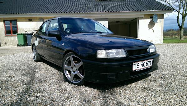

  • #1   6. maj 2015 en varme pistol hvis det er den rigtige plastik smiley Der er kun en måde at finde ud af det på og det er på et ikke synligt sted .. det kræver lidt forsøg men jeg lærte de. hurtigt. man skal varme det kraftig så det nærmest smelter. lige så snart det bliver mørkt/blank flytter du pistolen videre. når man har fundet metoden kan man kører den langsomt og sikkert gennem hele plastikken. Det bliver som nyt igen smiley Det skal selvfølgelig rengøres og renses for skidt inden. Den metode slår alt.. zoom på billedet og tjek det øverste på denne kofanger. ingen spray halløj her. kun varme pistol mvh jesper

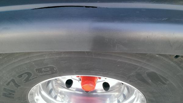

  • #2   22. maj 2015 Det virker på en original Scania skærm smiley
