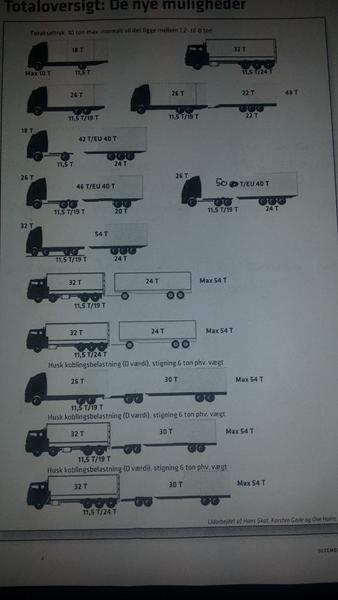

Så lige der var kommet nye regler pr. 1/1-14 angående max aksel tryk.
er det korrekt forstået at en 2akslet forvogn idag må have et MAX akseltryk på 10 på forakslen og 11,5 på bagakslen, men selfølgelig ikke må overskride 18 total.
Hvor man førhen måtte have 8 på for og 10 på bag?
