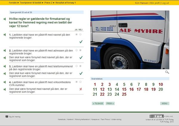

Jeg sidder og laver teoriprøver på AMU
Jeg har i den forbindelse fået en fejl som jeg ikke er enig i.
Skal der eller skal der ikke være CVR nummer på alle gulplade biler?
Er lastbiler fritaget?
Følger: 11 Følgere: 10 Lastbiler: 1 Emner: 3 Svar: 51
Tror det er hvis vognmandens navn er nævnt på bilen
Og det ID nr der er på billedet er heller ikke lovkrav længere
