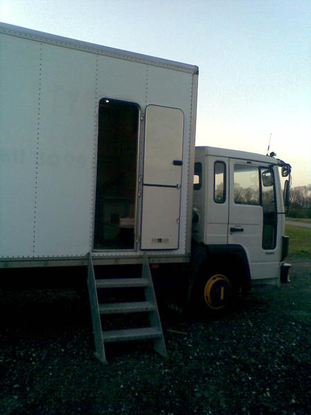

    #5   7. dec 2012 Der er ingen problemer bare den er over 3500kg Det er rigtig den der med at rummet ikke må være mere end 50% Har selv en volvo FL 6 der er indrettet til at køre med en Rallycross bil bag i, og livingroom forest i kassen. der er 2 køjer, lille køkken og skabe. Synsmanden har lige har døren åben for at se hvor stort det var. Men der er jo også noget med vægten du skal være ops på. jeg blev rådet til at få den vejet ned til 7500kg. så er jeg fritaget fra kørehviletid. se evt. bil/indretning på vw-racingteam.dk
