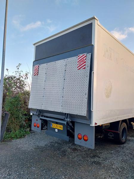

Jeg har en Man L2000 i god stand. Der var lidt overflade rust hist og her på rammen men det er fjernet og den er malet nu.
Min lift derimod er tæske rådden. Det er sjovt nok kun selve lift pladen.! Kan man syne med rust i klappen og skifte den senere. Ville godt have plader på så så jeg kan kører rundt mellem de værksteder der hjælper med opbygning af den.

    #1   1. nov 2025 Det går synsmænd meget op i, ingen huller eller rust tæringer i liftplade.
    Du kan altid køre den til syn og få den kasseret, så virker synspapirne som gyldig for du må køre med den til et værksted der kan skifte den.

    #2   2. dec 2025 Jeg begyndte at banke rust af udvendig.. svejste så nyt plade i og så tog jeg den indvendig og pludselig havde jeg en ny lift på de oprindelige beslag.. Fuck et cirkus men det blev sku fint.. beklædte den med lidt alu dørk udvendig for at se lidt fiks ud. Samtidig fik den styrofoam isolering indvendig så alt i skønneste orden og tak for svar.
